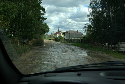

Если сравнивать с грандом, то гранд можно найти любого года в разном состоянии. По пересечённой местности гранд идёт приемлемо, но только пока идёт сам. Если его надо будет дёргать, то надо быть предельно осторожным поскольку нормальной рамы нет (хотя лонжероны весьма дубовые) и поэтому крюки крепяться весьма хлипко (тащить надо сразу за оба). Ручной коробки на грандах нет, за исключением дизельных на машинах до 99-го (которые 2.5TD) и самых первых годов выпуска. По комплектации трудно сказать поскольку требования к проходимости весьма высокие и можно поискать Quadra-Drive с тремя блокировками, а можно брать без блокировок, а потом самому устанавливать что-то более дубовое. Я сам мотаюсь по плохим дорогам до дома на гранде, но например после сегодняшнего ливня я лучше выберу дорогу посуше тем более на своей шоссейной резине. Вообще у каждого своё бездорожье и чтобы было понятно вот фотографии. После сегодняшнего страшного ливня (у меня в городе были лужи полностью скрывавшие колёса) вот на этой дороге можно и застрять 50/50.
А вот по этой дороге однозначно можно доехать поскольку там снизу гравий и глубоко он не провалиться.

Чирок у меня был. 011_laugh2.gif И я действительно не жаловался машинка неприхотливая, я ей очень был доволен, а вот продается сложно, до сих пор продаю... 004_sad.gif . Кстати на нижней фотке мне кажется я и на ВАЗ 2101 проеду. Гранд по проходимости достаточно серьезный автомобиль что было проверено julik-1, и alexey_m, что и подтверждается фотоотчетами и видео материалами)))
