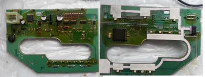

снятие консоли занимает чуть больше 7 минут
1 передняя часть 2 болта(под резинкой где лежат ручки и всякая хрень
2там где углубление типа по стакан или хз под что 2 болта(вынимаем
3 открываем подлокотник 2 болта перед глазами вынимаем его
4 снизу вынимаем подстаканник и видим в нише 2 болта
все вся консоль долой
5 ручки просто с усилием снимаются обе
6 отсчелкивам 4 защелки от черного защитного кожуха получаем доступ к шифтеру
7 снизу в него воткнуты 2 фишки квадратная стопор слевого края на ней и одна мелкая неудобная нужен пинцет или отвертка мелкая чтобы стопор отстегнуть
8 все шифтер в руках надо отсчелкнуть 4 зажима аккуратно они довольно жесткие

Прикрепленные изображения

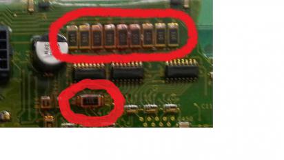

Люди!!!
подскажите какие резисторы поставить вместо сгоревших (обведены на фото):
Сообщение отредактировал Toxa S80 - 17.3.2013, 9:56
