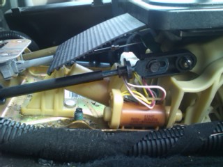

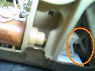

- - andrei__c   Выкладываю для всех, мож кому сгодиться. Отвёрточк...   6.6.2010, 19:20

- - Niki   Нет, на фото катушка не та. Если разобрать сверху ...   10.8.2010, 19:12
- - Alex83   конечно же интересно, и ещё более интересен резуль...   10.8.2010, 19:37
- - Niki   Прилагаю фото катушек, одна из них разобрана, видн...   10.8.2010, 21:40
