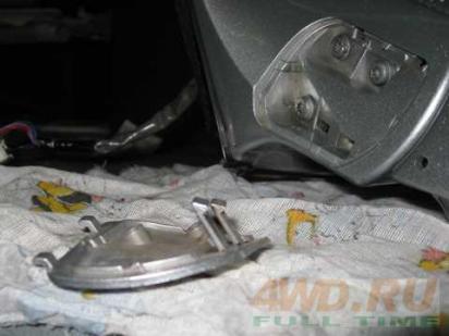

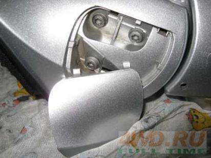

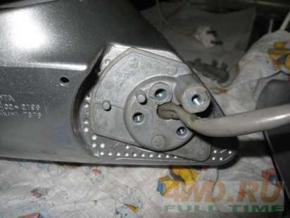

Недавно мне свернули зеркало и пришлось его разбирать полностью. Пока разбирал - конструкцию изучил от и до.
1. Вполне вероятно, что само стекло выскочило из одной из защелок - стекло крепится на защелках - будет тарахтеть на кочках.
2. Панель с защелками на которую крепится зеркало с механизмами поворота - там тоже все на защелках, могут дребезжать.
3. Провода от моторчика проходят по панели и тоже крепятся одной защелкой, могли повиснуть и тарахтят по панели, на которую крепится зеркало.
4. Можно посмотреть не открутились ли винты, см. фото, но это маловероятно, т. к. они на фиксаторе резьбы синего цвета. Для этого надо открыть лючок снизу зеркала. На фото видно крючки на лючке, а с другой стороны лючка защелки. Открывать со стороны защелок!
Короче, причин может быть много. Если сам делать не будешь и машинка на гарантии, лучше обратиться в сервис.
