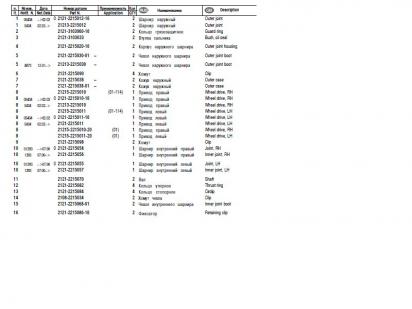

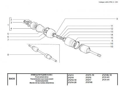

Fire в посте 69 предложил использовать пыльник НИВЫ и родную чашку. Эта замена оказалась более удачной.
Деталь 15 - пыльник внутреннего ШРУСа передней полуоси. Лучше брать балаковского завода. На первый взгляд их резина даже лучше той, что использована в оригинале крайслера.
Вырезается в два приема. Сначала несколько больше, а затем подгоняется по размеру хорошими ножницами, чтобы избежать надрывов кромки. Перед зачеканкой в крайслеровскую чашку я промазал там небольшим количеством красного силикона. Если нет опыта, то зачеканивать нужно вдвоем, т.е. один - держит, а другой - потихоньку обстукивает.
Одна важная деталь. У крайслера герметизация ШРУСа достигалась за счет хорошей завальцовки чашки. В гараже так не сделаешь, и через некоторое время ШРУС будет сухим. Можно поставить колечко из спец. картона, как и на обратной стороне ШРУСа. Я сделал проще: нанес на чашке по периметру кольцо из того же красного герметика. Окончательная сборка - после полимеризации и все прекрасно работает без всякой завальцовки.
У меня конструкция выдержала и трассу и поход по партизанским тропам.
