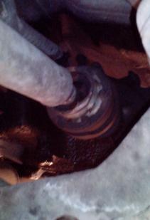

Други, Джиповоды! Срочно нужен совет!!! Накрылся задний шрус переднего кардана, грохотал, я так проездил 3 дня, грешил на цепь и т.д.
Сегодня заглянул и ахнул задний конец кардана болтается в шарнире!!! В продаже есть шарнир в сборе с пыльником, но вот вопрос: Сами
шлицы кардана живы или не стоит надеяться? Да и как с ним такое могло случиться??? Фото, извините с телефона.
P.S. Есть такой же кардана на разборке целиком, но для дв. 4.0, чем он отличается от такого же со шрусами, но для 4.7 ?
Приветсвую
Насчет различий карданов для 4.0 и 4.7 не подскажу к сожалению.
А вот целые шлицы или нет покажет только вскрытие.
Происходит такое обычно от прое_а пыльника, ШРУЗ в итоге клинит и разлетается сепаратор. Ну а потом разлетается остальное...
Снимаем, разбираем, смотрим шлицы и если что переставляем ШРУЗ (гранату) с другого кардана. Только обязательно промой ШРУЗ и набей новой смазкой.
Реально работы там на час. Может даже меньше. Точно не засекал ибо дольше разглядывал первый раз чтоб ничего не повредить лишнего.
Ну а если подойти к делу обстоятельно - набрать пива, рыбки и раков, то и за день можно не уложится... 001_smile.gif)))))))))

Спасибо всем кто отозвался. Вскрытие показало, что в ШРУСе осталось всего два шарика, остальные - ... а хрен их знает куда они делись!
Шлицы кардана - целые, т.к. внутренняя обойма похоже прочнее, она оставалась целой.
Хочу подтвердить, что ДЖИП, даже с такими неисправностями едет и не жужжит (жужжит, но по джиповски). 001_smile.gif Ещё раз спасибо всем!

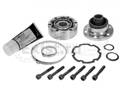

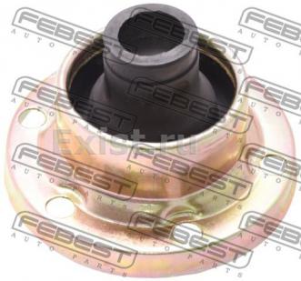

а вот есть от туарегов Febest 2315-T4SA или от Toyota 04373-12010 или от оригинал от туарега 701521391 или Meyle 214 498 0033 (фото во вложении), поискал размеры, вроде как на табурегах такие же гранаты стоят, как у нас, 100 мм в диаметре, по болтам 86 мм (центра), в экзе не смогли размеры по пыльникам Febest найти, который дается заменителем на оригинальную гранату от VAG 701521391
вот, блин, такая фигня, колхозить от нивы не охота, может не получиться, а здесь заводские вроде как...
мож кто, где сталкивался с этими экземплярами?
