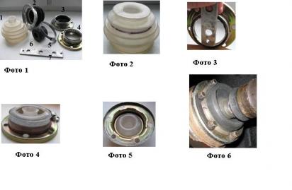

|- - Charlie   Как обещал, выкладываю свой вариант тех. процесса....   1.3.2010, 18:18
|- - livin   Цитата(Charlie @ 1.3.2010, 18:18) Как обе...   2.3.2010, 9:54
- - Carvin   Супер-отчет!!! Надо бы его в FAQ!   1.3.2010, 22:14
