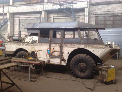

маленький апдейтик многострадально долгого проекта
надеюсь, скоро заберу машинку на отделку салона...
Opel
сообщение 24.3.2012, 15:44
Сообщение #895
Сообщений: 113
Регистрация: 22.4.2010
Пользователь №: 12318
обратите внимание на руль:)
Bekrenoff
сообщение 24.3.2012, 21:06
Сообщение #896
Сообщений: 236
Регистрация: 12.9.2010
Возраст: 42
Из: ck.ua
Пользователь №: 13247
спереди на катер здорово смахивает...
