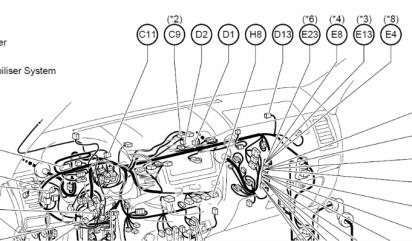

Sky
сообщение 5.6.2012, 11:06
Сообщение #310
Сообщений: 117
Регистрация: 28.12.2010
Из: Краснодарский край
Пользователь №: 14208
Цитата(Haldex @ 5.6.2012, 11:02) *
Люди, скажите в каком районе щелкает реле аварийки?))
На схеме реле аварийки Н8.
Haldex
сообщение 5.6.2012, 12:20
Сообщение #311
Сообщений: 35
Регистрация: 27.5.2011
Из: Алматы
Пользователь №: 15582
Это описание разъемов на жгуте...Н8 к кнопке аварийки приходит...
Начал мерять напряжение на разъеме аварийки, а там то 10 то 12 вольт...короче жучоГ был найден в предохранителе 15А под капотом....заменил и все заработало...зачем пихать проволку в предохранитель если рядом стоят новые запасные???
А реле аварийки/поворотов находится на рулевой колонке...большое такое, аж на 8 контактов вместо трех...
