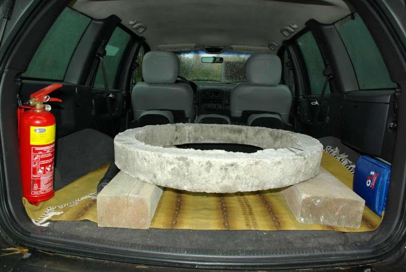

У нас 2
Вот с Ебея фото там то же 2, откуда у вас 3 подголовника взялось, там только 2 полноценный посадочных места.
фото

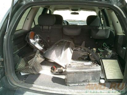

Нашёл фото 2.7 на mobile.de. Похоже на то, что на европейцах сзади три подголовника, а на американцах два.
