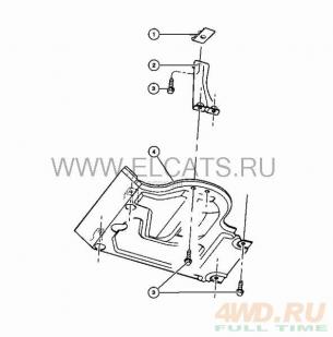

Подскажите, кто то ставил себе защиты двигателя, раздатки и бака на KJ, стоящая вещь? Как они в деле на предмет гремучести и забиваемости грязью и разным хламом. Ставили родные или сторонних производителей?
Планирую по надобности загнать его в средней руки гОвна, до трофи очень далеко конечно, но хотелось бы избавить себя от возможных последствий. Есть у кого из владельцев KJ опыт сих мероприятий, на что обратить внимание в подготовке машины? По поводу защиты на движок нарыл в экзисте 52128 539AC .SKID PLATE, Front Енто оно? Для 2.4 подойдет? Или для всех движков одинаковые ? заранее благодарен, алексей |

Насколько я знаю мопаровская защита только одного вида.
Дизель сам по себе (по железу) больше. 2,4 как-то выше стоит. Крепиться по любому на элеменьы кузова. Да я в Питере. 9350410 Виталий. Сообщение отредактировал vit.tr - 6.4.2009, 8:32 |

Насколько я помню защита универсальная на все типы двигателей.
