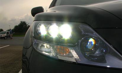

Если стоят линзы от LX600... то со стороны будет выглядить примерно так... а вот как со стороны водителя... загадка 004_sad.gif
А кто-нибудь ездил на Лехусе с такой оптикой? Как ближний свет? А то обсуждаем, а свет никакой...

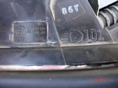

В самом нижнем углу, который ближе к решётке радиатора на стекле видны обозначения... во всяком случае на наших европейцах, вот их бы сфоткать. На самом корпусе то же есть, но думаю их смогут только на снятой фаре сфотографировать.

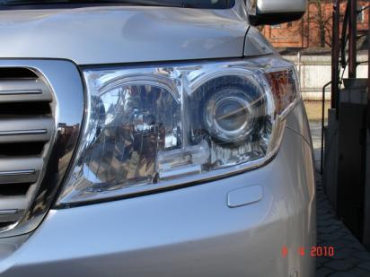

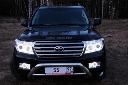

Достал штатный свет........, "испортил" штатную оптику так, поставил линзу HELLA FFDE60 блок MATSUSHITA, лампы Philips D2S 4300К 85122+, надпись на стекле стерта, на пластике сверху поставил штамп с другой нужной маркировкой... Свет очень хроший.

Узнал случайно вот здесь http://bihalogen.ru/contact.php, 20 февраля в этой теме задал про данный способ вопрос... но не какого интерса не было.. решил рискнуть, ну оооочень не нравился галогеновый свет. Контора находится в Балашихе приехал сняли фары, разобрали их , предварительно нагрев, смотировали линзу, установили на штатное место в нашей фаре блок розжига, стерли по моей просьбе всю надписи на стекле, усановили и отригулировали фары с помошью спец прибора. По времени не быстро приехал 8-30 уехал 23-000 ( 200-ка у них первая ) , но тут есть и моя вина хотел установить билинзу Boch, но конструтивно оказалось нельзя, и несколько часов потеряли на подвоз другого комплекта. Штамп они закзавыли сами.. Цена вопроса 27 т.р. Качество света просто супер..хотя на вкус и цвет....Если интересно фото, то в каком ракурсе лучше снять?(хотя фотограф конечно я ешё тот...)

cUsLs
сообщение 8.4.2010, 0:08
Сообщение #120
Сообщений: 11
Регистрация: 30.12.2008
Из: Украина, Киев
Пользователь №: 7124
