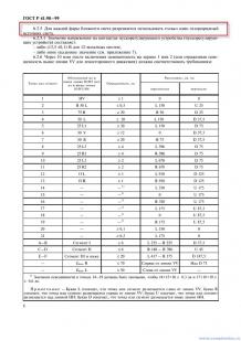

Раздел 4.3 Требования к внешним световым приборам и светоотражающей маркировке.
Пункт 4.3.1. «Изменение мест расположения и демонтаж предусмотренных эксплуатационной документацией АТС (автотранспортных средств) фар, сигнальных фонарей, световозвращателей и контурной маркировки не допускается».
Пункт 4.3.2.3. «…установка других фар, сигнальных фонарей и световозвращателей, не предусмотренных изготовителем в эксплуатационной документации АТС, не допускается».
Существенное замечание, которые борцы за права «ксенона» предусмотрительно игнорируют: ГОСТ – это документ для эксплуатационников! А вот права и обязанности участников дорожного движения регламентируются Правилами дорожного движения. И только ими одними! Ответственность же за нарушения ПДД предусмотрена Кодексом РФ об административных правонарушениях.
Проследим взаимосвязь ГОСТ Р 51709-2001, Перечня неисправностей и условий, при которых запрещается эксплуатация транспортных средств и статей 12.4, 12.5 КоАП РФ.
«Настоящий Перечень устанавливает неисправности автомобилей,…, при которых запрещается их эксплуатация. Методы проверки приведенных параметров регламентированы ГОСТ Р 51709-2001…»
Установка газоразрядных (ксеноновых) источников света в фары - прямое нарушение п.3.4 Перечня: «На световых приборах отсутствуют рассеиватели либо используются рассеиватели и лампы, не соответствующие типу данного светового прибора».
Кстати, определить соответствие не сложно – на рассеивателях нанесена заводская маркировка:
CR – двухрежимные лампы накаливания,
HCR – галогеновые источники света,
DCR – фары с газоразрядными источниками света.
Заменить всю фару в сборе запрещает п.3.1 Перечня: «Количество, тип, цвет, расположение и режим работы световых приборов не соответствуют требованиям конструкции транспортного средства».
Еще более категоричен пункт 7.18 Перечня: «В конструкцию транспортного средства внесены изменения без разрешения Государственной инспекции безопасности дорожного движения Министерства внутренних дел России или иных органов, определяемых Правительством Российской Федерации».
По поводу шести ламп ближнего... в одной фаре должно быть не более одного источника света!

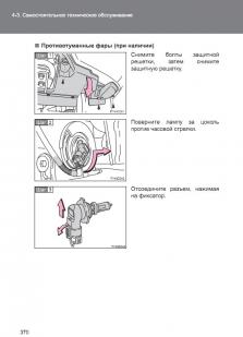

а кто может подсказать, где можно купить противотуманки полностью на диодах?

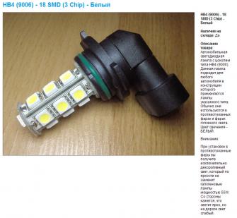

Что то чисто светодиодные не попадались ПТФ 018_unknw.gif Если интересует переделка ПТФ под дневные ходовые огни, то можно поэкспериментировать банальной заменой галогенок на светодиодные лампы... благо корейцы выпускают на любой вкус и цвет 003_wink.gif Покупаются лампы с цоколем HB4, но в этом случае ПТФ по своему прямому назначению вряд ли смогут послужить 004_sad.gif
Я привез такие на продажу ради интереса, где то на форуме уже писал про них...
светят так себе, по яркости в фаре напоминают даже не галогенку а обычную лампу...так что пока это только декорации, как источник света на который можно рассчитывать - не подойдут
Надо ждать более мощных моделей, но и тут особо не поиграешь, чем мощнее диод - тем больше нужен ему радиатор-одноваттных максимум 4 можно разместить на такой колбе.из куска аллюминия....но 4 ватта опять же мало....
замкнутый круг...но это пока...

Противотуманки думаю сверху просверлить и вставить штук 5-7 ярких светодиода, подключить через блок типа: завел машину - диоды загорелись, включил противотуманки - потухли и т.д.
Стекло перегреться может, если нормальные яркие диоды ставить для ходовых огней. Надо, скорее всего, отвод тепла делать.
