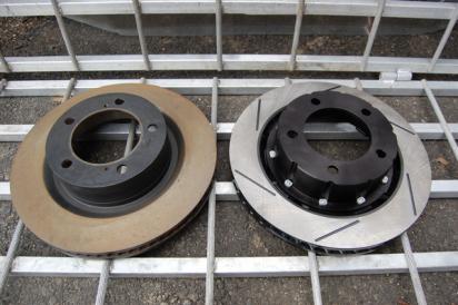

- - cUsLs   Буду менять передние тормозные диски на вот такие....   7.4.2009, 10:16
|- - cars07   Цитата(cUsLs @ 7.4.2009, 10:16) Буду меня...   12.11.2010, 21:45
- - Kincler   cUsLs, DBA-зачетные диски! Австралийцы маньяк...   7.4.2009, 12:02
- - cUsLs   Смотря что понимать под кардинальным улучшением. П...   7.4.2009, 12:44

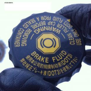

- - zord77   Братцы! А что бы мог означать маленький жёлтый...   20.5.2010, 21:38
|- - Roma   Цитата(zord77 @ 21.5.2010, 0:38) Братцы...   20.5.2010, 22:55
- - artur   Быть может указатель до какой степени можно крутит...   20.5.2010, 22:43
- - Roma   К стати может там просто предупреждение написано о...   20.5.2010, 23:06

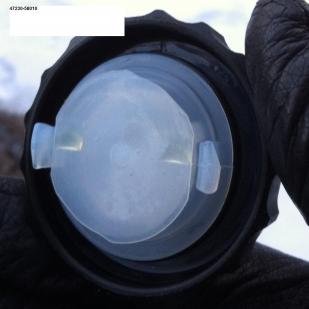

- - boxi   Toyota 47230-24010 Крышка бачка тормозного цилинд...   26.12.2010, 8:49
|- - boxi   Порывшись в каталогах заметил интересную вещь: той...   27.12.2010, 10:00
- - SAHA   boxi , спасибо за информацию записался на ТО на...   28.12.2010, 9:59
|- - boxi   Цитата(SAHA @ 28.12.2010, 11:59) boxi , с...   28.12.2010, 10:38

- - boxi   Ну наконец то крышка пришла! Стояла до : По...   19.1.2011, 10:43
- - vova1968   всееее ура.... понял почему тормоза при ниже -25 ...   19.1.2011, 21:50
- - АлександрКиров   И я заказал эту "чудо-крышечку". Посмотр...   19.1.2011, 22:44
- - boxi   Вобщем покатался я: теперь чтоб затормозить подкач...   20.1.2011, 7:48
