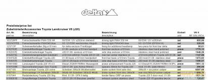

Буду менять передние тормозные диски на вот такие.
На этой неделе поставлю отпишусь.
На LC100 4.2TD после установки такого комплекта вперед и назад, человек привыкал к ним почти два дня. 001_smile.gif
Очень резко тормозили, пришлось привыкать не так сильно давить на тапку.

Тогда Вам надо как минимум это (две позиции подчёркнуты желтой линией).
По цене не подскажу, подарок, от друга на LC100 003_wink.gif, обменялись любезностью.

Если на Дельту 4х4, то есть в первом прикреплённом изображении.
