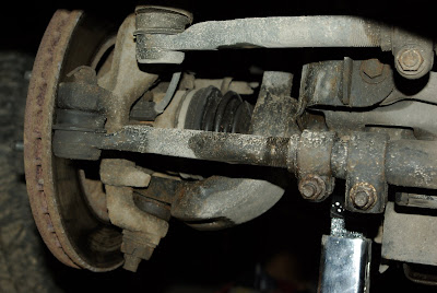

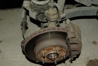

Цены у вас высокие не из-за сложности работы, хотя опять таки всё относительно.
Для начала, например, покупается такой набор: Ball Joint Tie Rod End KIT Jeep Grand Cherokee 99-2004 (цена $140 + пересылка, которая по США $18).
После этого сразу меняются все рулевые рычаги и заодно шаровые. Вот фотографии c моей машины, где видны обе опоры (верхняя и нижняя).
