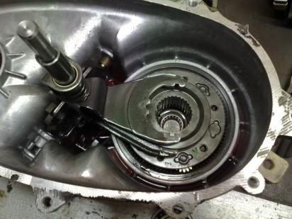

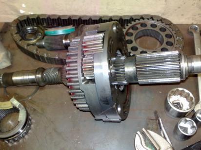

- - SVR   Ну поковырялся я с авто. Могу теперь о регулировке...   28.4.2009, 16:02
|- - SVR   Потестил, погонял режимы от 2ВД до нейтрали (пониж...   29.4.2009, 16:30
|- - FordSloman   Цитата(SVR @ 29.4.2009, 15:30) Может всет...   29.4.2009, 19:23
|- - SVR   Цитата(FordSloman @ 29.4.2009, 22:23) Там...   29.4.2009, 19:42

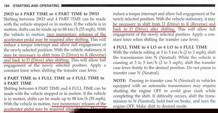

- - SVR   Еще такой момент, беру два "официальных докум...   30.4.2009, 9:19
|- - Felix   Цитата(SVR @ 30.4.2009, 12:19) Еще такой ...   30.4.2009, 12:05
