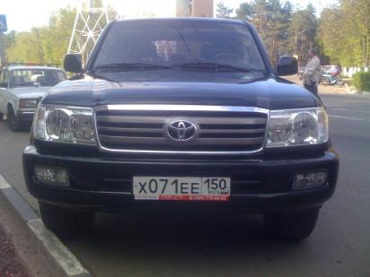

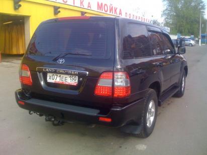

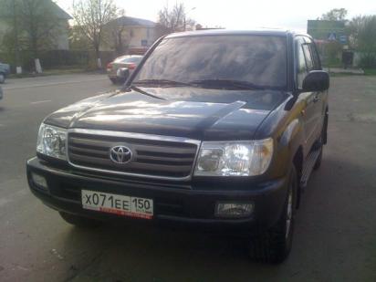

В общем я снова пугаю дитев и автолюбителей.
Считаю что должен сказать пару слов про сервиc Тойота Сколково в котором чинилась машина.
Цена ремонта составила примерно 360 не считая навесного, оптики и дверей которые мы покупали. В эту цену вошли все сборно-разборные работы, а также покраска и настройка. Никакая битая кузовщина моей машины не ремонтировалась, все заменили.
По кузову и окрасу нареканий нет, кроме задних дверок (требуют дополнительной полировки).
А вот с остальным товарищи местами накосячили. Во первых забыли залить масло АКПП! Если бы я поздно заметил АКПП был бы капец. Не довинтили одно колесо перед сдачей машины (я гадал почему машину колбасит туда-сюда). Забыли заправить кондей и куда-то стыбрили крышку салонных фильтров. Ну и прочие мелкие недоделки.
В общем граждане по крупному работают с хорошим качеством, а в деталях ленятся.
Такие дела. Вот он, новый небитый, некрашенный, а главное дилерский! 016_drinks.gif
