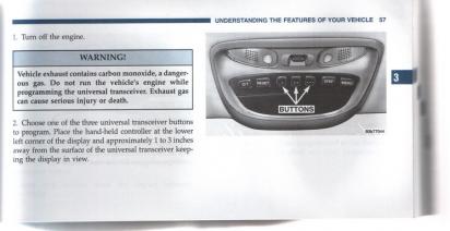

Добрый день.
Вот картинки из инструкции:
И ещё...

спасибо ещё раз. частота не совпадает. а жаль.
