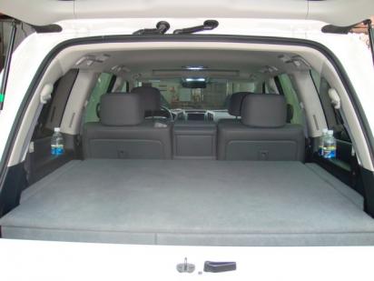

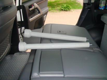

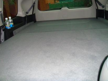

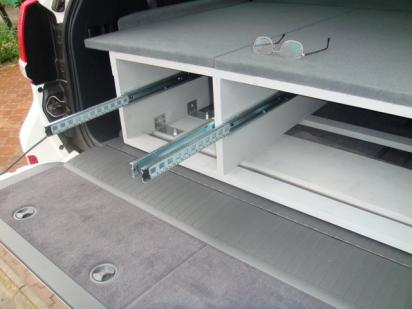

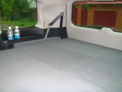

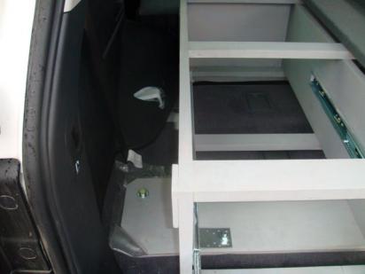

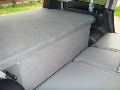

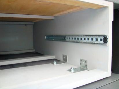

В связи с тем, что частенько езжу на соревнования по рыболовному спорту, да и просто на дальние расстояния, а вопрос с ночевкой в мотеле не всегда решаем - возникла мысль построить в ТЛК 200 спальное место. Поискал по сайтам. Больше всего почерпнул информации на сайте "4х4" и на некоторых австралийских сайтах. Так как мой товарищ профессионально занимается изготовлением мебели, то попросил его помочь мне. Т. е. мои пожелания - его воплощение. Вот что из этого получилось.

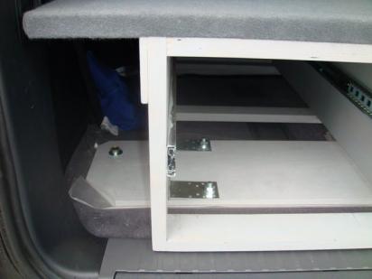

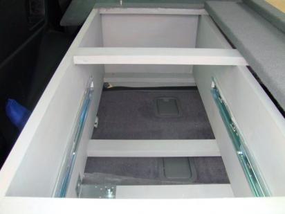

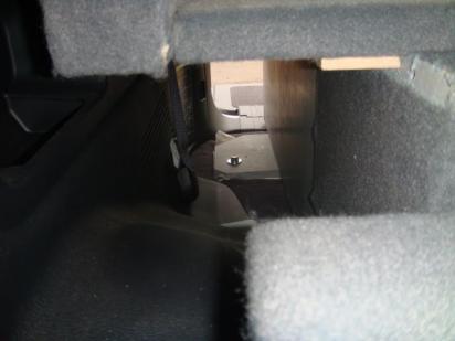

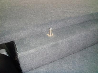

Все это сооружение крепится к резьбовым отверстиям крепления третьего ряда сидений 2-мя болтами.
Так как мой вес 120 кг, я попросил товарища изготовить усиленный вариант.

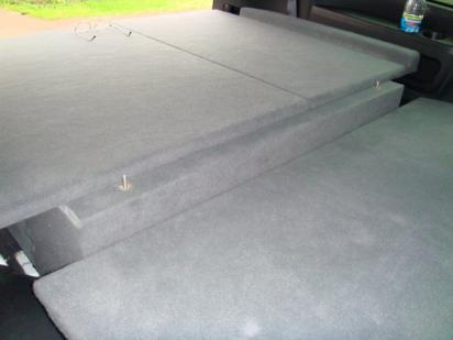

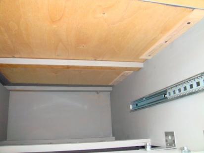

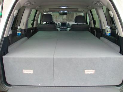

Верхняя сдвигаемая крышка изготовлена из склеенных листов фанеры 10 и 20мм, т.е. всего 30 мм.
Остальная конструкция из фанеры 20 мм. Можно было использовать и более тонкую фанеру, но я настоял на своем, т.к. люблю чтобы все было с запасом. По весу спальня примерно равна весу сидений третьего ряда - так что перегруза нет. Через час после установки уехал на расстояние 800 км. Заметил приятную особенность - уменьшился шум от задних колес и арок. По нашим дорогам конструкция не издала ни звука и не сдвинулась ни на миллиметр.

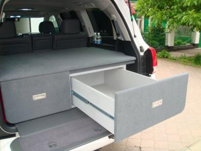

Весь "шмурдяк" который постоянно возишь с собой в багажном отделении теперь уложен в ящик и не летает по всему задку.

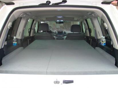

Снятие-установка занимает не более 5 мин. Помощь ничья не нужна. Раскладывать спальное место вообще 2 мин.Спать не пришлось, но полежал. Комфортно, т.к. длина поверхности 195, а ширина 128 см. С моими габаритами без труда залажу через задние дверцы.
У кого есть вопросы - задавайте, кто хочет попинать - пинайте.
