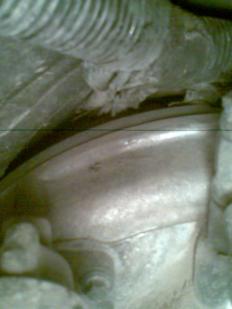

Я ТОЖЕ НЕ НАШЕЛ ЗА ТУРБИНОЙ НИЧЕГО,НО СДЕЛАЛ ФОТКУ, НЕ ТАКАЯ КАК У ТЕБЯ,-НО КАК ПОДЛЕЗ ТАК И ПОЛУЧИЛОСЬ.ЗДЕСЬ СПРАВА ВИДЕН ДАТЧИК ДАВЛЕНИЯ МАСЛА,СЛЕВА ВНИЗУ СТАРТЕР. И ВСЁ КРОМЕ ЖГУТА ПРОВОДОВ БОЛЬШЕ НЕЧЕГО НА КОЖУХЕ МАХОВИКА НЕТ...
Сложно сказать. Похоже, что документации по ремонту на этот конкретный год у меня нет, а по каталогу запчастей вроде получалось два варианта датчиков, но оба "с минусом". Обычно так делают, когда с какого-то года меняют конструкцию и показывают, что эти детали были, но теперь они либо упразднены совсем, либо заменены на другие.
