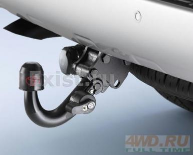

По поводу фаркопа тоже много искал, вообщем если таскать, что-то тяжелое и часто то лучше оригинал, но нужно пилить бампер, оригинальные есть трех типов: гп.-1500кг., гп-2800кг.(похож на плуг, в нем четыре отверстия можно ставить серьгу или шар ) , третий съемный с ключом фото-3 (оч. дорогой)

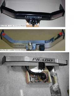

Еще есть питерские(1-2 фото) "Балтекс" полностью нерж., или с нерж. пластиной с надписью "Prado" гп.-1500кг. крнепиться к раме на четыре болта.
