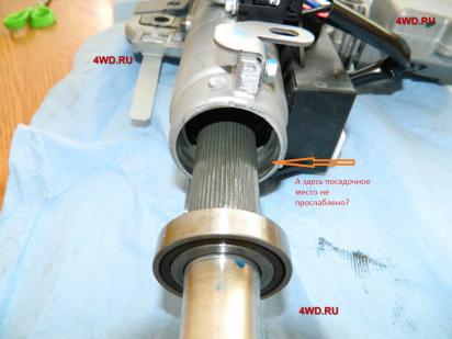

- - boxi   Говорят я первый, кому вместо колонки в сборе прос...   30.6.2011, 8:49
- - Roma   boxi, а этот номерок шайбы 4525960010 новой, как о...   30.6.2011, 15:39
|- - boxi   Цитата(Roma @ 30.6.2011, 18:39) boxi, а э...   30.6.2011, 17:40
|- - Roma   Цитата(boxi @ 30.6.2011, 20:40) Ну они го...   30.6.2011, 18:50
- - Goga69   Roma, Спасибо.Не затрудняйте себя.Но думаю при так...   1.7.2011, 9:37
- - boxi   Что самое интересное, номера бьются, а в каталога...   1.7.2011, 19:11

- - boxi   Вобщем поменяли вот это (кольцо 1шт шайбы 2шт): ...   20.7.2011, 9:16

|- - boxi   Цитата(Goga69 @ 25.7.2011, 15:43) у меня ...   25.7.2011, 13:42
