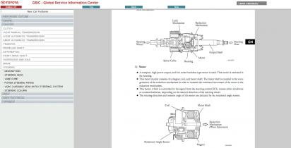

![]() Профи ![]() ![]() ![]() ![]() ![]() Группа: Джиперы Сообщений: 697 Регистрация: 29.8.2010 Возраст: 52 Из: Киров Пользователь №: 13149 |

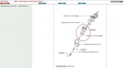

![]() Ветеран форума ![]() ![]() ![]() ![]() ![]() ![]() ![]() Группа: s-Модераторы Сообщений: 4442 Регистрация: 16.11.2008 Возраст: 53 Из: Ufa Пользователь №: 6841 |
status |
9.9.2011, 16:22
Сообщение
#155
![]() Опытный ![]() ![]() ![]() Группа: Джиперы Сообщений: 344 Регистрация: 16.11.2010 Возраст: 62 Из: Майкоп Пользователь №: 13826 |
А мне вот это понравилось ... Есть у меня, правда незаконченный люфт-детектор не издающий собственных шумов при диагностике нагруженной подвески(будет патент), но там ещё привод не готов...
Эх не перевелись еще на Руси- матушке мастера - золотые руки |
