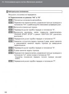

- - Дядя   В мануале на страницах 202-203 описано "Перек...   17.6.2009, 21:21
|- - Azov   Цитата(Дядя @ 17.6.2009, 22:21) В мануале...   3.9.2009, 10:05
|- - kostya   Цитата(Azov @ 3.9.2009, 10:05) А вот букс...   3.9.2009, 10:44

- - Lotsman   Кстати, про включение нейтралки на раздатке! П...   29.11.2010, 20:55
|- - Dalama   Цитата(Lotsman @ 29.11.2010, 20:55) Кстат...   29.11.2010, 22:36
|- - boxi   Цитата(Lotsman @ 29.11.2010, 22:55) Кстат...   30.11.2010, 16:17
- - Roma   Dalama, век живи - век учись! Нашёл я эту ст...   29.11.2010, 23:19
|- - kaunt500   Сегодня попробывал по-памяти -раздатку отключил, ...   30.11.2010, 18:32
- - Lotsman   Вот это алгоритм. Короче когда пригодится, тогда...   30.11.2010, 13:43
|- - Roma   Цитата(Lotsman @ 30.11.2010, 16:43) стр 1...   2.12.2010, 18:33
