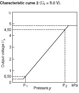

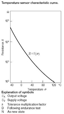

Найди похожий случай где-то на этом форуме. Тогда был отломан провод датчика температуры анитифриза. Там два датчика температуры и стоят они на третьей и четвётой головах. Вообще это может быть не только этот датчик. Поэтому если не поможет также смотри датчики коленвала и подъёма иглы (осцилограмма с моего авто ниже), а также сигналы с датчика MAP+IAT (он на впускном коллекторе и характеристики приведены ниже).
Красный - датчик коленвала
Синий - датчик подъёма иглы
