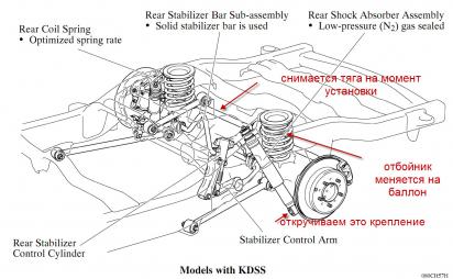

Раз уж нашу комплектацию обделили пневмой, откопал в инете вот такую штуку для 200-ки... пневмобаллон вставляемый в штатную заднюю пружину с возможностью регулирования жесткости из салона от америкосовской компании firestone, в европе представитель driverite, код 4129 данного девайса... у кого какое мнение?
Есть ещё такая компания rancho с девайсом RS9000XL

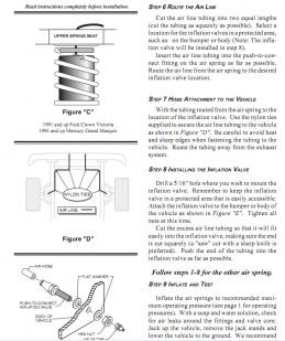

Рома, как раз сейчас веду переписку с их представителем в России. Искал аналог на МВ W220, а увидел, что есть такая приблуда и на ЛК. Вот их ответ.
"Здравствуйте, Владимир,
Для Ленд Крузера можем предложить вставки в пружины.
Их можно установить внутрь витых пружин и забыть про них, только изредка
проверяя давление и подкачивать при необходимости обычным компрессором.
Они значительно уменьшат раскачку, исключат пробой. Стоимость 6900 руб.
Для заказа необходимо знать геометрические размеры пружин.
По Мерседесу - можем привезти на заказ из Америки.
Срок поставки 3-4 недели.
Необходимо более точно указать комплектацию автомобиля: год выпуска, полный
привод или нет?
Менеджер по продажам
ООО "Эйр Райд", г. Санкт-Петербург
тел. +7 812 448 53 17
моб. +7 921 945 10 29".
Может у кого-нибудь есть готовые размеры задних пружин, выложите здесь, а я закажу и буду отписываться по впечатлениям в этой теме.
сообщение 30.12.2010, 10:09
Сообщение #139
Дядя, отличная идея про вставки. так понимаю, что для их установки необходимо снимать амортизаторы?
сообщение 30.12.2010, 10:49
Сообщение #140
Амортизатор целиком снимать не надо, только нижнее крепление и поперечную тягу. Снимаются пружины и удаляются штатные отбойники и вместо них ставится этот баллон... при этом ничего не сверлится. Можно приобрести по выбору компрессор с ресивером и блоком управления из салона... в зависимости от нагрузки и стиля езды регулируешь давление. Думаю идеальный вариант при использовании с занижающими пружинами и амортами для тех кто хочет "выровнять" корму и не бояться пробоев при загруженном состоянии.
Вот тут на раше есть описание
