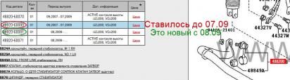

Иду твоим путем l_upset.gif l_upset.gif Два дня назад застучало по металлически слева,самому лень было посмотреть что и как,сегодня съездил на диагностику подвески.Оборвало ПРавую стойку стабилизатора shock.gif shock.gif
Стабилизатор вывернуло вверх,сантиметра 2-3 недостает до рулевой тяги.В наличии стоек стаб. нет.Срок доставки 4 -5 дней.Ездить можно,как кто думает? 023_scratch_one-s_head.gif

Roma, номер запчасти 48820-60081 или 48820-60080?Наша без Active H.Control, так ведь? read.gif
Мда.. Повезло тебе что рулевую тягу не покоцало ? как и мне собственно 001_smile.gif Я проехал около 100 км с такой, вроде ничего, но од говорит что ездить нельзя...
я не Рома но
мне поставили то что было в наличии 80, я бы заказал 81, не зря же заменили на новую, видать чтото доработали!
сообщение 2.4.2011, 9:20
Сообщение #188
slepoi, Тойота новый номерок ввела, что именно доработали не знаю... бери 48820-60081

ОК,заказал.Дня три ездил с оборванной стойкой,я че заметил- как то мягче машина идет,не дробит на разбитом асфальте.Не могло быть такого,что цилиндр KDSS подклинивало в одном положении и система работала постоянно в зажатом положении?В итоге нет плавности и оборвало стойку стабилизатора

у меня такое ощущение последнее время всегда 002_biggrin.gif Похоже наши машины в одном подвале собирали 003_wink.gif 48876-60020 Амортизатор стабилизатора поперечной устойчивости номер дал менеджер ОД
