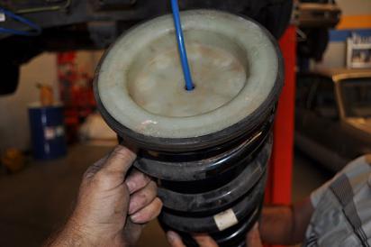

Последняя инфа от австралийцев по пневмоподушкам для 200-ок... номерок такой Firestone Ride-Rite 4164 и судя по ценнику у них выглядит примерно так... или в поисковике так...
Абсолютно не тема в наших условиях.
На морозе полиуретан этих подушек разрушается на окончании пружины и по контакту с витками. Видел лично на 61 патруле. Для себя эту тему закрыл.

Сообщение #246
Предполагал, но не думал, что все так плохо с этим материалом... значит буду наш завод резинотехнических изделий мучать, может смогут отлить из резины эти мешки вместе с отбойником и его посадочным местом, чтобы на морозе не дубели и не было лишних мест соприкосновения.
У Firestonа есть подушки, устанавливаемые между рамой и мостом. Если их на 200 ку приколхозить, то это тема.
На доджик пикап ставили- уже второй год проблем с перегрузом кузова нет 003_wink.gif

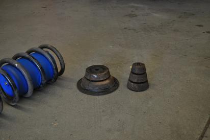

Сообщение #248
Я вот думаю от старых ренджей может у китайцев заказать, единственный момент с размерами определиться, которая из них во внутрь нашей пружины встанет, для примера тут...
