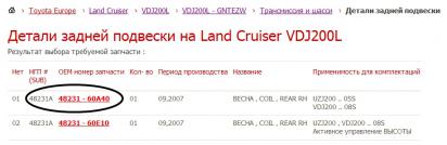

- - Roma   Общался с ОД - дали распечатку с номерами пружин, ...   3.8.2009, 20:55
|- - kolhoz   Цитата(Roma @ 3.8.2009, 20:55) Еще прикол...   4.8.2009, 2:21

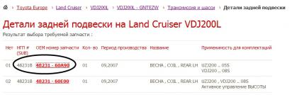

- - Roma   Вот номера задних пружин оригинал: 48231-60E30, 48...   4.8.2009, 9:56

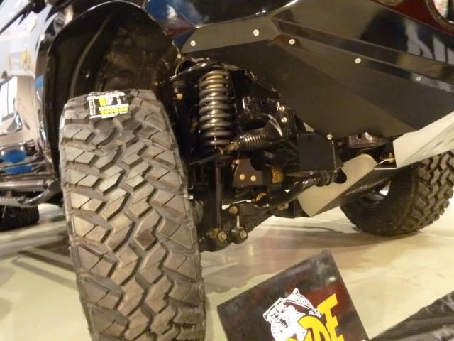

- - Roma   Вот наглядная картинка по передней подвеске 200-ки...   16.11.2009, 0:28

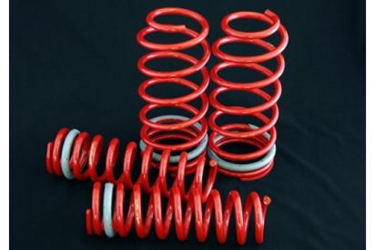

- - Мифубовец   Где найти занижающие пружины на LC200?   21.2.2010, 9:46
|- - Roma   Цитата(Мифубовец @ 21.2.2010, 10:46) Где ...   21.2.2010, 12:34
