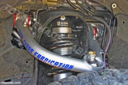

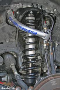

TOTAL CHAOS Fabrication расширила свою верхнюю производственную линию рычага управления для рынка Toyota, чтобы теперь включать 2008 + модели Ленд крузера. Они снабжают длину, 4130 chromoly верхних рычагов управления заменяют фабричный герб и включают 1” uniball для добавленного путешествия. Детали Zerk включены во все 4 точки поворота, чтобы смазать относительно втулок уретана. Это оружие добавило литейщика и предназначено, чтобы возвратить фабрику, рекомендуемую технические требования выравнивания, когда подержанные лифты были установлены. Эти плечи были разработаны, чтобы быть установленными с новым ICON, запирают 2.5” спирали по шоку, который составляет в целом 3” лифта и позволяет установку до 33” шин. Управление увеличением и длительность с пакетом TC UCA. К этой системе прилагается верхние рычаги управления, втулки уретана, внутренние втулки, сорт 8 аппаратных средств, zerk детали. (Перевод не совсем айс 002_biggrin.gif )
мда.. и возразить нечего
зы симпотно конечно, но самолепные рычаги напрягают.
