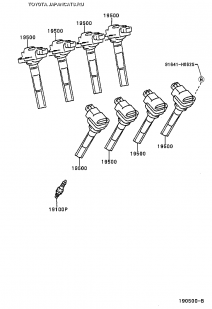

Недавно появилась проблема - двигатель работает с еле заметными перебоями. Проверил все. Заметил - наконечники катушек зажигания в трешинах, 2 резиновых наконечника были совсем испорчены, хотя сами катушки рабочие.
К сожалению резиновые наконечники катушек не продают отдельно. Купил 2 катушки по 2.200, поменял стало лучше, но есть перебои.
Надо менять все катушки что есть дорого. Нашел выход! Просмотрев все виды катушек ТОйоты нашел что на некоторые наконечники продаются в отдельности. Сегодня примерил и купил по 150 р. за шт. синего цвета. Завтра поменяю. Думаю кому-нибудь пригодится такая информация. Все ж экономия реальная. По результатам отпишусь обязательно
