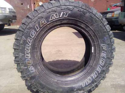

А я такую летом хочу воткнуть.
А у моего друга она отслоилась после первого сезона эксплуатации.
стояла на индейце (гранд 4,7) резя тяжёлая, на сухом чистом асфальте более менее предсказуема, грязь 10+, хорошо сдувалась, продал вместе с резиной пробег был около 20000, износа сильного не заметил!!!
Для себя решил что только для грязи она, как альтернативу город-трасса- грязь не подходит...
