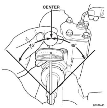

Привет всем! Может кто подскажет, регулируется ли люфт руля в руль. колонки?
Радиальный люфт руля имелся ввиду?
На редукторе есть гайка и \"шпилька\", отпускаешь гайку, закручиваешь/выкручиваешь шпильку (на WJ в торце шпильки углубление под шестигранник) проверяя люфт на рулевом колесе и отсутствие закусования.
Если идти научным методом то надо проверять крутяший момент на валу редуктора.
Сообщение отредактировал SVR - 29.9.2009, 10:16

Большое спасибо братишка!
