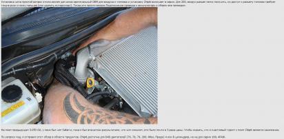

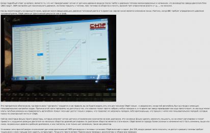

Отчетик по использованию чипа.
Для чего я поставил чип? Большинство моих загородных поездок происходит по узким, кривым районным дорогам, где безопасность обгона становится первостепенной. На скоростях за сотню этого мне не хватало.
Выбор чипа, для дизельного TLC 200, производил из аналогичных устройств (управление каждой форсункой) по производителю и цене на них. Выбор был сделан -тут , списался с производителем, оплатил и получил его в феврале 2009 г (тогда предлагались все чипы только для двигателя 286 л/с, в т. ч. и мой). Сейчас пробег с ним составил 50 000 км., общий пробег авто 60 000 км.
В комплект входило: два блока, проводка для каждого блока с разъемами под оригинальные для каждой форсунки, два мешочка на «липучке» и ремешком наружного крепления (на ней же), инструкция на английском языке с поэтапными фотографиями установки на LC 200. Установка двух блоков, заняла около 2 часов (уже писал об этом). Мешочки с блоками расположены рядом с аккумуляторами, они черные и непривлекательные. Дополнительно от воды не защищал (считаю этого достаточно). Регулировка мощности допускает семь режимов. Пробовал разные положения, остановился на предпоследнем по мощности, так как чип включается при сильном нажатии педали «газа», то это случается не часто. На положении максимальной мощности, двигатель встал в аварийный режим (производитель предупреждает о такой возможности), после переключения чипа и снятия клемм аккумулятора, всё сбросилось, после этого на том режиме не ездил.
При сильном нажатии педали, дымность увеличивается в зависимости от положения регулятора мощности чипа, т. е. коптит на всех режимах, при чем зимой менее заметно (больше воздуха попадает в двигатель).
Расход топлива без чипа: по трассе при скоростях 115-125 км/ч. примерно 14 л., с чипом примерно 12,5 л.
На ТО снимаю с аккумулятора питающие провода, убираю их в мешочки. При отключении чипа, самих блоков или питания и оставляя проводку, двигатель работает в штатном режиме. Вот тут я и чувствую разницу в движении с чипом и без него. Для замены масла иногда не отключаю.
Фильтр воздушный менял каждые 5 000 км. Теперь поставил K&N, ездил на То 60 000 км. без чипа, туда с этим фильтром, назад с новым оригинальным. Разница в динамики минимальна, вроде бы немножко лучше едет, но это с новым фильтром. Кстати, для фильтра K&N нужен еще комплект по уходу (очистки) за ним. Фильтр поставил (две недели назад), что бы двигателю воздуха добавить (снизить дымность) с чипом, выводы пока рано делать.
По эксплуатации можно сказать, что все как у всех. Авто 08 г. поэтому по гарантии замена кардана (только заднего, за то два раза), ступицы (сам виноват), раздатки, рулевого вала в сборе, тормозной крышечки (спасибо за лояльность ОД 001_smile.gif ). Единственно, что может насторожить, при очередном ТО, дилер объявил, что масло в АКПП темное и необходима замена (возможно из-за возросших нагрузок на коробку или развод ОД).
В итоге машина летает (на всех скоростях), но коптит (особенно летом). Если бы ездил в основном по четырех полосным дорогам, то может, и не задумывался о чипе и не стал его устанавливать, так как прирост мощности нужен мне только на прямой, при обгонах. Тормозить лучше она не стала, да и в повороты лучше не ныряет от чиповки (а ездить то одну педаль в пол, то другую – это на любителя). Сейчас, привыкнув к чипу, снимать его не стал бы, даже если изменились бы дороги.
PS. Сейчас обнаружил на том сайте, что для двигателя 235 л/с TLC 200 есть своя программа тут. Написал им письмо, по поводу перепрограммирования свих блоков, жду ответа.
