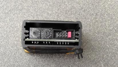

Всё верно тёзка. Я тебя поддерживаю, нисколько не обиделся. Когда прочитал слово обманка, задело не меньше твоего. И по этому зарегестрировался вчера.
Захожу на этот форум с 07.12,2010г Не считал нужным встрягать в дискусии. Я был всегда рядом и везде. Меня интерисовали какие карты рекомендованы для 200го. В нашем клубе то же пару лет назад вешали ярлыки. Правильный блок, не правильный. Правильные стоили от полторушки. Их владельцы только по определению считали что они быстрее и мощнее. Но этот миф развеялся. Официалы пытались впаривать блоки которые отличались цветом корпуса от оригинала, при этом отличались в сторону увеличения цены в четыре раза.
Я не сужу о блоках по понятиям и внешнему виду. Два года назад были соревнования блоков в Украине на стэнде V-TECH.
С настройками 9-B ПРО и стандарт, показали одинаковые показатели. Замер мощности
Но нашли маркетинговый ход что бы замять этот конфуз. Не указывая на какой карте они работали, указать что один работал на 22%, другой на 18%.
Это был только повод посмотреть какие карты используются на других машинах. Так попал на ваш форум в 10году.
Сказать, а не предположить, можно только сделав измерения лично.
Для этого берём ПРО прошитый якобы для Q7, там 3л новый движок , которыё ставят Туарэг, Каен, Q7. Второй, Рэйс стандарт, который пришёл на 200 крузак , из Германии. Ещё один ПРО который был продан в Белорусию, для L200, два с половиной года назад.
Датчик давления топливной рейки работает в диапазоне 0-5в. Товливные системы этих автомобилей разные. Калибровки датчиков, напряжение-давление разные.
Подаём от генератора, сигнал пилообразной формы, на вход трёх устройств. На выходе контролируем форму коррекции с помощью осциллографа.
Переключаем увеличения амплитуды, на устройствах он слева, увеличиваем пошагово амплитуду коррекции. И наблюдаем абсолютно одинаковую характеристику
выходного сигнала, на всех устройствах.
Вернее прецизионно точную на всех устройствах, при одинаковых установках переключателей.
Делаем ещё одно открытие.
Получается так. Два переключателя, младшее значение 8, максимальное7.
Коррекция по возрастающей выглядит так 89ABCDEF01234567. Как то не по русски...
Оказывается надо ореинтироваться не на стрелки на переключателях, а на
противоположную сторону, тогда отсчёт начинается с 0-и до F. Я рассмотрю что бы не было путаницы как все привыкли, смотреть по стрелкам.
Левый регулятор увеличивает амплитуду коррекции, правый удлиняет длину коррекции. Следующее значение по первому регулятору A немного увеличивает амплитуду коррекции, B ещё больше и.т.д.
Длина коррекции определяет значение в рейке когда коррекция возвращается в линейный режим . Если значение слишком короткое, то
двигатель будет тупить на максимальных значениях нагрузки. Коррекцию в таком случае надо удлинить, но нестоит это делать сверх меры. Так как это выполняет ещё защитную функцию. Нижний порог коррекции в блоке не меняется и на всех картах и автомобилях начинает корректировать начиная с 2,35в.
На графике слева, выходное напряжение датчика от 0-5в
При плавном увеличении газа, а так же при резком нажатии на газ, многие пользователи ощущали начало коррекции в виде рывка, или с коробкой автомат
двигатель несколько резко взревает. Это вызывает довольно резкое начало коррекции, в виде острого угла. Это главное отличие рэйса от других подобных
устройств. Происходит резкое занижение сигнала с датчика давления, от этого и образуется этот рывок. Насколько это безопасно для топливной, остаётся вопрос.
Различные блоки отличаются формой и амплитудой коррекции. Меняя её можно подстаивать машину под себя. Сравнивать устройства можно только по коррекции и нивкоем случае по выходной мощности машины. Так как электроника выдаст лювое запрограммированое значение, а ехать прийдётся железу.
Опираюсь только на проверенные лично технические факты. Респект и уважение!
