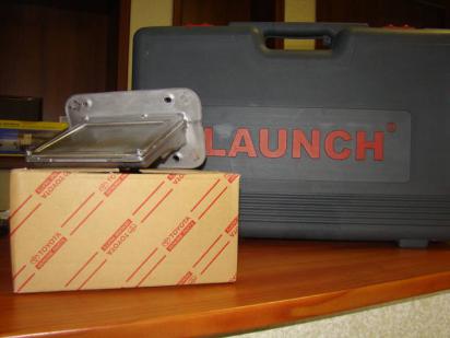

Сегодня расскажу вам о чип-тюнинге для дизельного Toyota Land Cruiser 200.
Можно ли увеличить мощность автомобиля, не используя дополнительных устройств, приборов и проводов? Как сохранить гарантию производителя, но при этом получить более приемистый автомобиль?
Очень часто владельцы дизельных автомобилей Toyota Land Cruiser 200 задают себе эти вопросы. И наш ответ – да, можно.
Для этого важно знать, что двигатели не настраиваются автопроизводителем на максимальную мощность по целому ряду причин: выполнение европейских норм выхлопа, защита от агрессивных водителей, разные климатические условия эксплуатации, разное качество топлива в разных странах. Например, дизельный Toyota Land Cruiser 200 оснащается для разных стран одним и тем же двигателем V8 4.5, но с различной мощностью - 205, 235 и 286 л.с.
В Россию поставляется модификация TLC-200 мощностью 235 л.с. Это связано с тем, что в России довольно низкое качество дизельного топлива, а так же довольно высокий автомобильный налог.
Но в то же время, в Европу поставляется модификация TLC-200 мощность 286 сил. Важно знать, что европейские и российские модификации абсолютно идентичны. Различие только в ЭБУ (электронный блок управления ) двигателя.
Тем самым компания Toyota уже сделала готовое решение для увеличения мощности дизельных автомобилей Toyota Land Cruiser 200.
Важно знать, что установка оригинально ЭБУ производителя Toyota на ваш автомобиль изменяет работу абсолютно всех систем автомобиля. Они взаимодействуют друг с другом по оригинальным параметрам, которые закладывает завод изготовитель.
Таким образом, европейская версия ЭБУ двигателя имеет ряд преимуществ перед неоригинальными устройствами увеличения мощности. Сторонние устройства, которые устанавливаются на ваш автомобиль, изменяют работу только одной или двух систем, которые работают в режиме, непредусмотренном заводом изготовителем. Из-за неправильной работы они повышают износ двигателя и других систем автомобиля в целом.
Кроме того, европейский ЭБУ двигателя, благодаря другим настройкам завода изготовителя, изменяет и принцип работы двигателя с АКПП, переключения передач становятся более плавными, а результат увеличения мощности заметен сразу. Вы получаете абсолютно точное, оригинальное увеличение мощности, которое заложено компанией Toyota на стадии сборки автомобиля.
