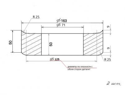

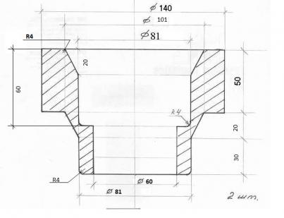

- - Artery   Если вопрос проставок кому либо актуален, я могу п...   2.12.2009, 17:29
- - Artery   По просьбам трудящихся выкладываю чертежи, по кото...   2.12.2009, 18:50
|- - Антракс   Цитата(Artery @ 2.12.2009, 17:50) По прос...   5.12.2009, 19:07
|- - Каган   Цитата(Artery @ 2.12.2009, 19:50) По прос...   20.4.2010, 10:24
