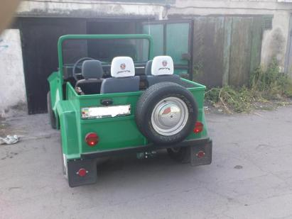

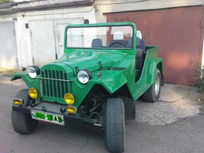

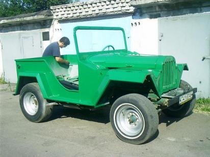

Мой ГАЗ 67Б
На фото отсутствует тент
Процесс реставрвции..... 2008г
сообщение 3.11.2009, 23:45
015_good.gif двигатель родной?
Родной двигатель имеется. Но стоит волговский тк родной- 3.4 L имеет бабитовые вкладыши. Тоесть; через каждые 500 км следует ТО-1: снятие поддона и протягивание бугилей. Так как мешину предпологалось использовать часто и не в боевых условиях, была снята раздатка и отсоединен передний мост. Это дало экономию топлива и легкость управления. Все остальное; мосты рама остались без изменения. Цвет изменен на более веселый но остался (зеленым) как требовали того документы. ДЖигулевский карбон сократил расход до 11 литров. Современные задние фонари отвечают требованиям ПДД и не вызывают лишних вапросов ГАИ.(вопросов и без этого хватает) Сидения взял от ихнеймарки. Днише пришлось менять полностью (2мм). Рамка лобового изготавлялась под резинку заднего стекла от классики ВАЗ. Верхз закруглый. Низ углом. Стекло под заказ-триплекс. Без перегородки. Если есть вопросы с удовольствием отвечу всем. В наст. время занят реставрац. ГАЗ 12 ЗИМ.
