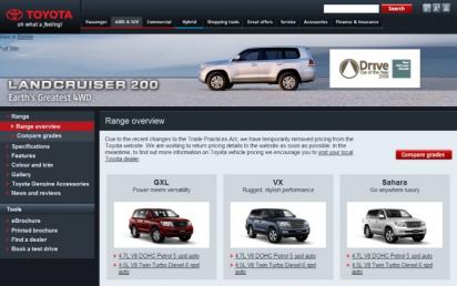

сообщение 4.11.2009, 1:22
У Австралийцев есть упоминание о битурбо, но описания так и не нашел оф.сайт тойоты

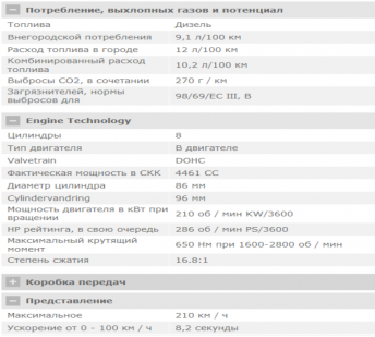

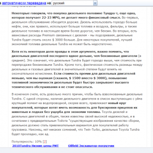

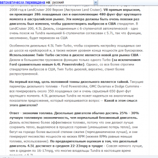

Извиняйте, заболтался... ТВИН-Турбо, инфы действительно маловато за два года по новому дизелю у Toyota, реально только Австралийцы его обсуждают, а Американцы только в 2010 году ждут и как понял двигатель в пяти настройках по мощности идет на разные рынки... На следующий год на Секвою и Тундру его собираются ставить - думаю тогда с инфой получше станет...

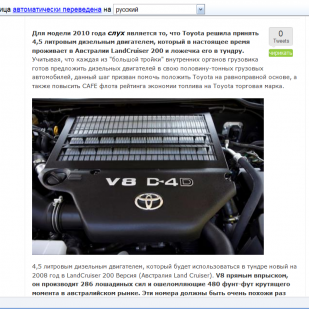

Так для интереса "корявый перевод" поставлю с этого сайта по Тундрам

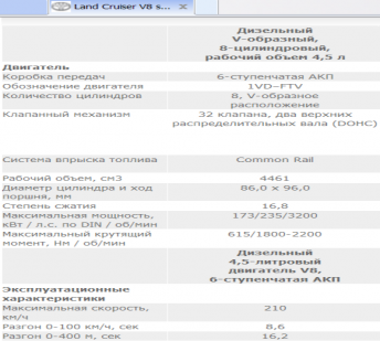

Ещё данные на машинку.
