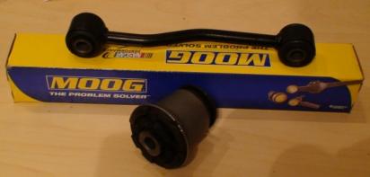

Через экзист заказал сайлентблоки заднего моста "бумеранга" заказал неоригинал производитель MV-PARTS разница в цене существенная оригинал- 1000 руб штука, MV-PARTS -400 руб штука. забрав в магазине, поехал в фирменный магазин сравнивать с оригиналом, smile2.gif при сравнении был очень удивлен разницей !!! мои неоригиналы сделаны лучше и красивее!! smile2.gif)) фирменные как будто в ручную лепили.... правда не знаю как начсет качества резины.... поставлю увидим ! Может кто знает что про MV-Parts ?

Вот еще кстати стойки стабилизатора пришли. заказал все в штатах, на деталях и коробках написано made in USA, даже есть адрес сайта производителя... кстати оригинальные стойки стаба часто выходят из строя из-за пластиковых втулок, на этих же они металлические!!! поставлю посмотрим. выкладываю фотки сайлентблока "бумеранга" и стойки стабилизатора неоригиналы! как придет остальное, тоже напишу...smile2.gif
