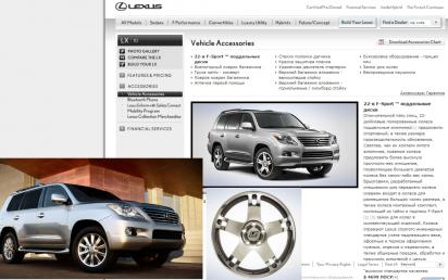

На американском Лексусе в базе R20 и резина Bridgestone стоит... а вот R22 уже предлагают, как доп.опцию...для ознакомления... 003_wink.gif

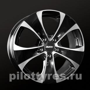

Прикрепленные изображения
AlexMen
сообщение 3.9.2010, 8:51
Сообщение #137
Сообщений: 697
Регистрация: 29.8.2010
Из: Киров
Пользователь №: 13149
На 20 дисках вид машины более современен. Управляемость не пострадала, правда по бордюрам надо осторожно ездить - грыжи и боковые пробои получаются.[/quote]
Вот офигенные диски для черного кукурузника:
Также по своему опыту и опыту других владельцев, не рекомендую на зиму покупать хромированные диски - облезают от соли, от мойки и по весне приходится или покупать новые или пескоструить и красить, а на лето - без проблем.
