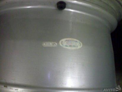

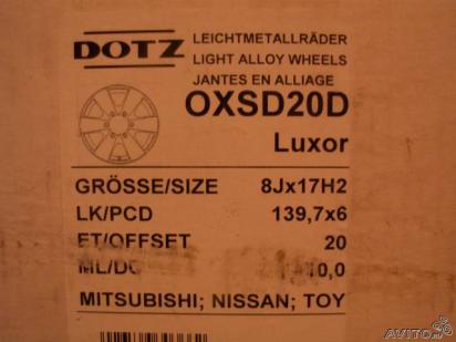

Мне надо 4 колпака,цвет-темносерый(практически черный) ,а пораметры вот эти 20x8,5 5x150 ET60 d110.3 TY54 MB ОРИГИНАЛ ДИЗАЙН
сообщение 19.1.2012, 0:18
Сообщение #383
Цитата(vadim @ 19.1.2012, 1:43) *
... вот эти 20x8,5 5x150 ET60 d110.3 TY54 MB ОРИГИНАЛ ДИЗАЙН
Дело в том, что это Реплика... а реплика реплике рознь, вот в этой темке есть объяснение, по этому просят кроме общепризнанных параметров штрих-код, что бы определить производителя (просто могут не подойти от другого), выглядить должно примерно так на диске или так на коробке если её конечно не выбросили...
С оригиналами в этом деле проще, зашел на сайт поставщиков и всё...
