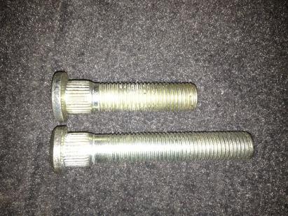

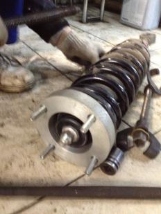

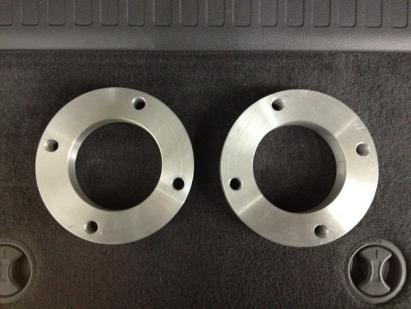

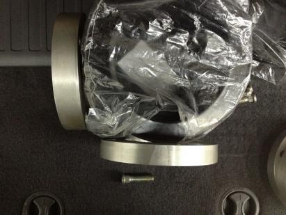

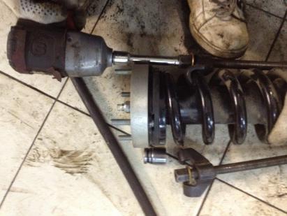

Братцы, докладываю результаты труда по установке проставок в подвеску и на колёса. Спереди установил проставки подвески 25мм, при которых перед стал выше приблизительно на 40мм, а сзади всё штатно, колёса 305/6517 Гудрич АТ. 200ка с колёсами шириной 285 гораздо хуже управляется и тормозит, часто включается АБС, да и внешний вид никакой. С шинами 305/65R18 Гудрич АТ 200ка едет гораздо устойчивее, комфортнее и тормозит гораздо лучше, а ещё, протектор на Гудричах 305 АТ на много грубее, чем на 285 АТ - это можно заметить не вооружённым взглядом. На штатную подвеску 305/65R17 Гудрич не пробовал ставить, а с проставками подвески спереди 25мм при полном вывороте цепляют шины за верхние рычаги, с проставками на колёса 5мм тоже цепляют шины за рычаги - маловато, пришлось установить проставки колёсные 28мм, конечно же постарался выбрать самые качественные, фирма - ХАИР, если по русккий, немецкая компания. Но после установки проставок колёсных, шины стали цеплять за брызговики и за передние локеры, брызговики на 200ке резиновые, греть бесполезно, пришлось саморезами закрепить внутреннюю сторону брызговика поплотнее к локерам, а переднюю часть локера отвести максимально вперёд и затянуть саморезы, может даже дополнительными саморезами закрпеили - не смотрел, при проведении работ крутил руль как истинный шофЁр!!!))) Если после серий испытательных поездок полностью устроит управляемость, при полной загрузке в том числе, то так и оставлю всё, если что, поменяю проставки подвески на 18мм, при этом перед станет выше штатного на 29мм.

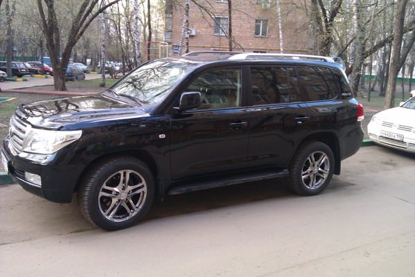

тоже поставил на лето R20
не черные и не серебристые, слегка-слегка тонированные как-будто

Mitrich, как шины. Бюджет какой этих колес. Товарищ у меня поставил на тигуан в 19 размере, вид зачет у шин, но супер отзыва я не слышал. Я так понимаю это Китай и шина самая дешевая для наших машин.

Шины около 7500-8000р/штука, чье производство не знаю, брал - что было в наличии. Диски+резина+шиномонтаж почти ровно 60000р
Шины как шины, особого изменения с 18-м радиусом не почувствовал.
