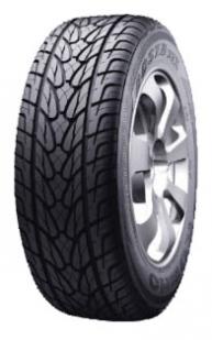

Парни выбираю себе летнюю резину для 200-го крузака в размерности 285/60 R18, выбор стоит между:
1. Kumho Ecsta STX KL12 285/60 R18 116V описание
2. Yokohama Geolandar A/T-S G012 285/60 R18 116H описание
3. Nokian Hakka SUV 285/60 R18 116H описание
Прошу высказать свое мнение
Bigfire
сообщение 30.5.2012, 18:09
Сообщение #487
Сообщений: 1867
Регистрация: 10.9.2009
Из: Где-то в России
Пользователь №: 9770
1. Kumho Ecsta STX KL12 шумит сильно.
2. Yokohama Geolandar A/T-S G012 285/60 R18 116H достойный выбор. Всё в меру. Шумность средняя, аквапланирование на высоте, управляемость отлично.
3. Nokian Hakka SUV 285/60 R18 116H управляемость получше нежели у Yokohama Geolandar A/T-S G012 но плавучесть повышенная.

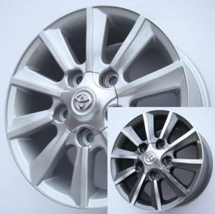

Михаил1970, http://www.4wd.ru/forum/index.php?showtopi...st&p=219377
Никто не знает где можно прикупить рестайлинговые тоетовские 20-е диски ?
Такие же и на новом LX-е стоят! Клевые- я бы тоже поставил такие в родном, r-20 размере!
