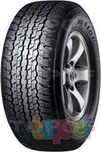

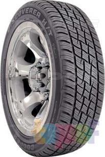

Всем привет! Ребят, помогите летние шины выбрать, весь мозг себе сломал...
На что поменять штатные покрышки Dunlop Grandtrek AT22 c размером 285/60/18 Два сезона на них откатал и вот они почти закончились, нужно что то брать, а что ума не приложу (стоковыми покрышками остался недоволен) если что вот они http://www.topof.ru/shop/шины/Dunlop...285-60R18-116V
Режим эксплуатации 90% асфальт, 10% гравийка и легкое бездорожье, покрышки нужны в штатном размере, дабы ничего больше не изобретать.
Понимаю, что универсальных покрышек не бывает, что бы и на асфальте и бездорожье было одинаково хорошо, НО все таки хочется максимально подобрать под свои условия: хорошее управление и торможение на асфальте, минимальный шум, плюс возможность съехать с дороги и как минимум доехать до сосисок и шашлыка )) Сильно "злую" не хочу, боюсь шуметь сильно будут, да и эстетический вид не мало важен..
смотрел здесь http://www.topof.ru/shop/шины?min_pr...re_ply_rating=
Пока остановился на этом http://www.topof.ru/shop/шины/Cooper...285-60R18-116T
Что скажете, у кого какие соображения на этот счет, кто менял и на что? Спасибо

Cooper Discoverer H/T у нас хвалили на форуме, наверно Plus должны быть не хуже 001_smile.gif
п.с.
Но нужно понимать, что H/T=highway terrain=асфальт

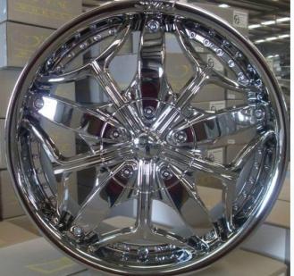

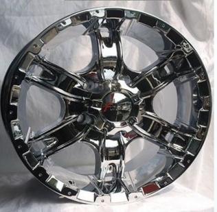

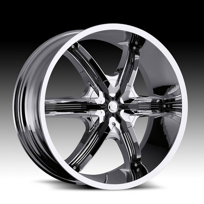

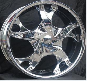

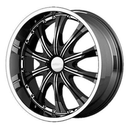

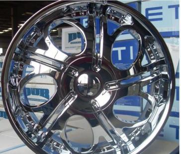

Всем привет. Помогите выбрать, какие поставить на рестайл 200 в черном цвете. Все диски на 20. Ездить буду приемущественно по дорогам города.
сообщение 25.10.2012, 15:02
Сообщение #517
Igor750, на вкус и цвет все фломастеры разные... смотря какого цвета у тебя машинка и чьё литьё, но в хроме думаю не совсем айс будет, а так форма последнего из всех приведённых более гармоничнее будет смотреться... но всё же хром больше на америкосы, типа Эскалейда думаю.

Черная машина. Литье, если честно думаю китай. Не верю я что реально Америку предложат.
сообщение 26.10.2012, 0:00
Сообщение #519

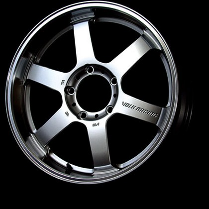

Igor750, судя по твоим фоткам не ахти... этот псевдохром думаю на паре-тройке моек отпескструется будь здоров если не облезет, выбирать конечно тебе, но ради интереса пройдись по одному из америкосовских сайтов типа этого... или допустим тут...
и почувствуй разницу даже по картинкам... с учетом того, что первый на картинке диск по их меркам относится к топовым, а остальные из разряда "бюджетных"
