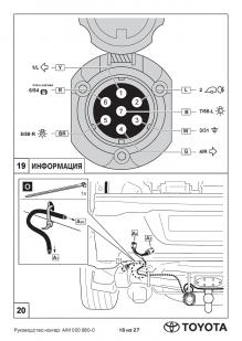

ДД Всем! Не очень хочется у Вас отнимать время, но я в растерянности! Короче подцепил я тут трейлер к фаркопу и после приезда перестали гореть на машине задние туманки. Ну думал пред, посмотрел - хрен! С предом все нормально, снял лампы - норма! Оффициалы говорят есть некая хитрость приезжайте, но хотелось бы допереть как то ...,
но сдулся я по ходу
Что еще может быть? Кстати, реле щелкает!
сообщение 8.10.2010, 18:10
Может быть они не горели с момента установки фаркопа... когда подцепляли доп.проводку, так то 200-ка по CAN шине работает, но тут вроде по схеме после реле сразу лампочка... а раз оно щёлкает... непонятно. По сравнению с немецкими авто Тойота обычно без всяких "прописываний" принимает лампочки... т.е. светодиоды и ксенон с блоками управления и не показывает, как ошибка... а тут если в прицепе стоят доп. противотуманки на прицепе... потребляемая мощность больше получается, может на компе ошибку покажет в таком случае... к ОД всё равно ехать придётся, если штекеры и лампочки в порядке...

Какой именно трейлер (грузовой, для лодки, прицеп-дача)? Какая стоит проводка к розетке в авто (оригинальная или нет)? Кто устанавливал? На 7 или 13 пинов? Есть ли на прицепе противотуманки и горели ли они до рассоединения?
Сообщение отредактировал Дядя - 8.10.2010, 18:50
сообщение 8.10.2010, 20:48

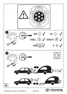

Там при установке могли такое... наворотить 013_shock.gif там в жгуте проводов ещё дополнительный предохранитель должен иметься... погляди, вот несколько страниц по подключению 7-пинового... 003_wink.gif
а так toyota-tech.eu забиваешь в поиск 200-ку... мануал по установке и скачиваешь на сколько пинов тибе нужна инфа... вот рисунок, что и как нажимать при выборе нужной инструкции...

Вот спасибо Братцы! 7 пиновый разъем - тащил прицеп с квадриком! До подсоединения работали туманы 100 процентов! Устанавливали оффициалы 2 года назад
Буду смотреть мож действительно еще пред в жгуте у них?
сообщение 9.10.2010, 0:16
Там в инструкции кроме инсталяции ничего не написано, но судя по второму рисунку, при подключении прицепа блок управления... который TIF (на последнем рис.) отключает штатные... ищи в нём или попробуй воткнуть штеккер прицепа, включить зажигание и посмотреть, что там горит...
Блин Ищу пока не нахожу Tiff!! Все просмотрел снял преды, разобрал на предмет влаги или замыкания 7-пинку (все читенько и сухенько) Установили все хорошо, кстати все как по инструкции!

Tiff у меня в авто установщики установили справа по ходу под обшивкой багажника. Но он, кажется, дублирует поворотники, чтобы снять с реле авто нагрузку. А отключение противотуманок происходит в 7-пиновом разъеме механически клеммой (мое мнение).
