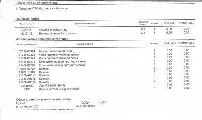

- - kolhoz   А мне шаманили у ОД. После замены 2-х бамперов с т...   13.12.2010, 15:34
|- - Roma   Цитата(kolhoz @ 13.12.2010, 18:34) Roma, ...   13.12.2010, 20:13
- - artur   Жалко тузика Да кстати, а менять туманки не сн...   13.12.2010, 23:39

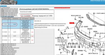

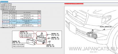

- - Roma   Отрывалось нижнее крепление на левом ПТФ, думал вс...   13.12.2010, 23:54
- - artur   Значит съема таки не избежать.... А нафига клеить ...   14.12.2010, 10:53
|- - Bigfire   Цитата(artur @ 14.12.2010, 10:53) Значит ...   14.12.2010, 11:25
- - artur   Так в мануале - что Роман сверху выложил, тоже нап...   14.12.2010, 11:40
- - Roma   Artur, фотка первая взята с установки ПТФ производ...   14.12.2010, 16:07
|- - Bigfire   Цитата(Roma @ 14.12.2010, 16:07) На Крузе...   14.12.2010, 17:35
- - Roma   Откопал в инструкции по установке Вебасты, инфу ту...   14.12.2010, 18:39
- - artur   Рома спасибо))) Долбаная балка не в тему стоит, эт...   14.12.2010, 20:48
