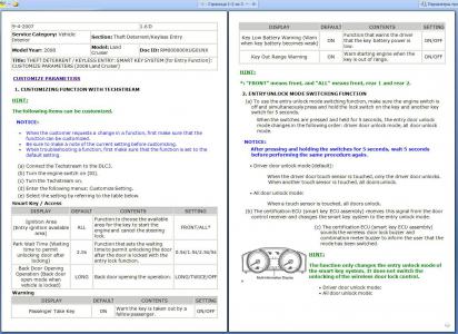

- - stern   Всем привет. Можно ли на TLC 200 отключть функцию ...   5.9.2010, 13:55
- - Dalama   ОД Вам в помощь, если и смогут отключить, то тольк...   5.9.2010, 16:57
|- - stern   Цитата(Dalama @ 5.9.2010, 17:57) ОД Вам в...   5.9.2010, 19:07
- - Roma   RE: Открывание, закрывание и запирание дверей   5.9.2010, 19:27
|- - Alex_T   Всем добрый день! У меня вопрос по данной теме...   29.10.2010, 14:16
- - stern   Roma спасибо, хотя в идеале мне и на водительской ...   5.9.2010, 20:00
- - Roma   Попробуй тупо отсоединить штекер на одной из двере...   5.9.2010, 20:17
- - stern   Спасибо, вот если с датчиками получится, то было б...   6.9.2010, 17:07
- - Roma   Данную операцию проделывал давненько... и если не ...   29.10.2010, 14:54

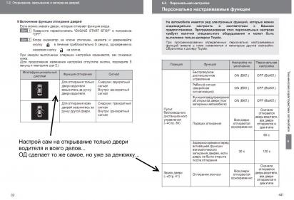

- - Корвалол   Хотел отключить функцию "Свободные руки...   17.1.2011, 12:22
|- - Lotsman   Цитата(Корвалол @ 17.1.2011, 12:22) Хотел...   17.1.2011, 12:36
- - Корвалол   Цитата(Lotsman @ 17.1.2011, 12:36) Ну вот...   17.1.2011, 12:58
