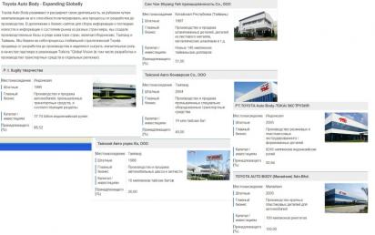

По КАСКО (Согаз) 34т. получил весной, оригинал порядка 16т.р. на тот момент был, но взял китай за 5,5т.р., а из хрени только 8шт. пистонов надо на "ветряки" и немецкий клей...
А в плане, где выпускается оригинал от Тойоты (стекла и т.д.) для инфы... 003_wink.gif

Цитата(Roma @ 2.12.2009, 19:29) *
Я бы сказал, что родное более подвержено всем этим "пакостям", а китай почему-то и толще родного оказалось... меня на все 100% устраивает, мелкие "щербинки" от камней видны только после мойки.
Roma спасибо за инфу.
